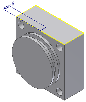

Zanim utworzysz nową niepowtarzalną część, wykonamy szkic, aby umiejscowić otwór gwintowany w obu częściach.
- Rozpocznij nowy szkic na górnej powierzchni, jak pokazano na poniższej ilustracji.Wskazówka: Użyj polecenia ViewCube, aby przejść do Widoku z góry.
- Utwórz i wymiaruj linię 6 mm od punktu symetrii krawędzi przedniej. Upewnij się, że jest ona prostopadła do krawędzi przedniej lub równoległa do krawędzi bocznej.
-  Zakończ szkic.
