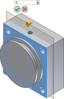

  5. Na wstążce kliknij strzałkę w dół na kartę Model 3D panel Elementy konstrukcyjne w celu wyświetlenia opcji osi konstrukcyjnej. Następnie wybierz opcję Przez środek krawędzi kołowej lub eliptycznej z menu rozwijanego . Przesuń kursor nad otworem gwintowanym, aby umieścić Oś konstrukcyjną, gdy wyświetli się podgląd osi.
  6. Na wstążce kliknij strzałkę w dół na kartę Model 3D panel Elementy konstrukcyjne Płaszczyzna w celu wyświetlenia opcji płaszczyzny konstrukcyjnej. Wybierz opcję Kąt do płaszczyzny wokół krawędzi z menu rozwijanego Płaszczyzna. Wybierz płaszczyznę przednią części i oś roboczą, jak pokazano. Zmień Kąt w oknie wartości na 0, następnie zaznacz pole wyboru, aby utworzyć płaszczyznę roboczą.

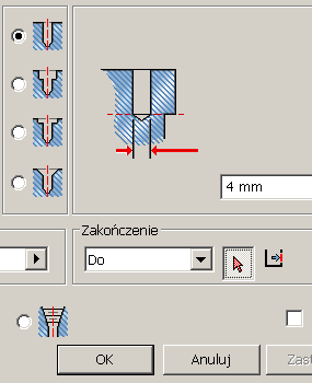

  10. Użyj polecenia Otwór. Wybrany jest Punkt środkowy.
  11. Średnicę otworu ustaw na 4 mm. Z listy rozwijanej Zakończenie wybierz polecenie Do, a następnie wybierz płaszczyznę roboczą, która przechodzi przez miejsce zakończenia otworu gwintowanego.
  12. Kliknij przycisk OK, aby zakończyć polecenie i utworzyć otwór. Jeżeli edytujesz szkic, który umiejscawia otwór gwintowany, płaszczyzna robocza oraz otwór 4 mm kończący się na płaszczyźnie zmienią położenie.
