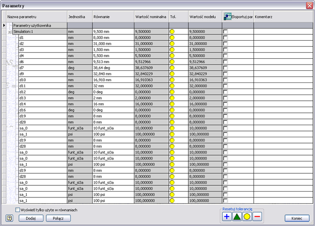

Z różnych wyników symulacji można utworzyć dane wyjściowe w postaci parametrów modelu.
Utwórz parametry wyniku:
- prawym przyciskiem myszy kliknij węzeł przeglądarki Wyniki i kliknij Utwórz parametry wyniku.
Zobacz parametry wyników:
- Na wstążce kliknij kartę Zarządzanie.
- Na karcie Zarządzanie na panelu Parametry kliknij polecenie Parametry. Pozycja Parametry wyników zostanie dodana do listy innych parametrów modelu.
