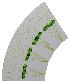

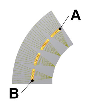

Metoda sterowanego przestawiania sekwencji zagięć wymaga wyboru zagięcia początkowego i końcowego. Następnie system zastosuje nową sekwencję gięcia pomiędzy wybranymi zagięciami.
Zmianie ulega również sekwencja numerowania. Gięcie wybrane jako pozycja początkowa będzie miało teraz numer 1. Pozostałe zagięcia są numerowane w odpowiedniej kolejności aż do zagięcia wybranego jako pozycja końcowa.
W dalszej części omówione jest sekwencyjne przestawianie identyfikatorów zagięć.
