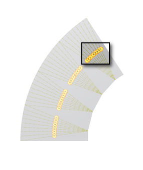

 Opis kolejności zagięć

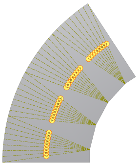

W żółtych kółkach pojawiają się liczby. W dalszej części ćwiczenia należy skupić się na tych znacznikach liczbowych w górnej części rozwinięcia blachy:
Jak widać, te liczby nie są ułożone w logicznej kolejności:
