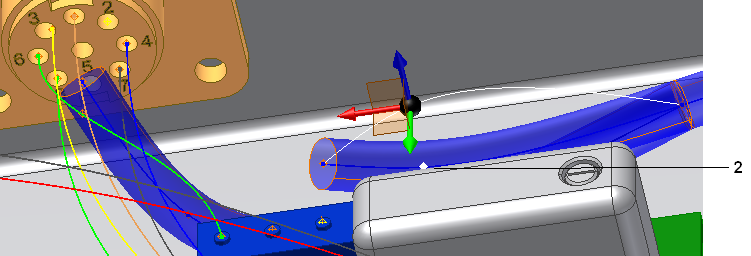

Użyj polecenia Przesuń/Obróć 3D, aby wyrównać punkt konstrukcyjny do rozgałęzienia segmentu.
  1. Aby uzyskać lepszy widok danych, wyłącz widoczność wszystkich geometrii zakłócających widok.
  2. W oknie graficznym kliknij prawym przyciskiem myszy drugi punkt konstrukcyjny rozgałęzienia (2), tak jak przedstawiono to na poniższym rysunku.
  3. Kliknij prawym przyciskiem myszy i wybierz z menu kontekstowego polecenie Przesuń/Obróć 3D.

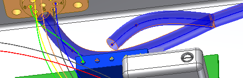

  4. Przeciągaj punkt pionowo, aż podgląd będzie wyglądał podobnie do poniższego kształtu, następnie kliknij prawym przyciskiem myszy i wybierz polecenie Zastosuj.
  5. Kontynuuj dostosowywanie, aż żądany kształt zostanie osiągnięty, kliknij prawym przyciskiem myszy i wybierz przycisk OK.
