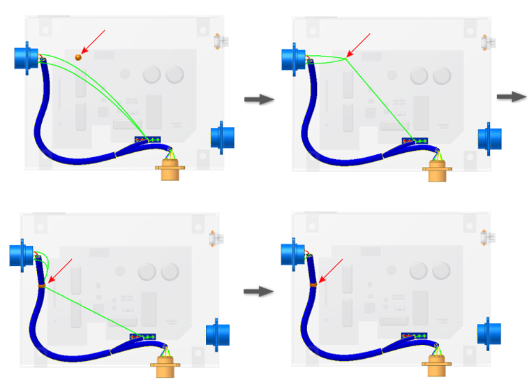

Twórz złącze na przewodach w celu wizualizacji złącza. Następnie, przedefiniuj złącze w segment. Ułóż przewody w segmencie.
Można również stworzyć złącze na segmencie, zaimportować przewody do złącza i trasować przewody. Istnieje także możliwość podłączenia przewodów do złącza ręcznie.
