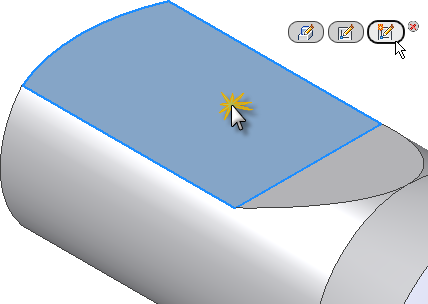

- Kliknij spłaszczoną górną powierzchnię części.
- Pojawi się minipasek narzędzi bezpośredniej manipulacji zawierający, począwszy od lewej strony, trzy przyciski reprezentujące następujące polecenia: -
Edytuj wyciągnięcie
Edytuj szkic
Utwórz szkic
- Wybierz trzeci przycisk, Utwórz szkic.
- Widok zostaje automatycznie obrócony równolegle do płaszczyzny XY. Dzieje się tak, ponieważ opcja Obserwuj płaszczyznę szkicu przy tworzeniu szkicu na karcie Szkic okna dialogowego Opcje aplikacji jest aktywna.
- Krawędzie wybranej powierzchni są automatycznie rzutowane. Opcja Autorzutowanie krawędzi do tworzenia szkicu i edycji na karcie Szkic okna dialogowego Opcje aplikacji jest również aktywna.

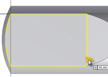

-   Kliknij kartę Szkic panel Kliknij kartę Szkic panel Rysuj Rysuj Prostokąt na wstążce i wybierz opcję Prostokąt z dwóch punktów z menu rozwijanego. Można również kliknąć prawym przyciskiem myszy w oknie graficznym i wybrać opcję Prostokąt z dwóch punktów z menu znakowego. Prostokąt na wstążce i wybierz opcję Prostokąt z dwóch punktów z menu rozwijanego. Można również kliknąć prawym przyciskiem myszy w oknie graficznym i wybrać opcję Prostokąt z dwóch punktów z menu znakowego.
- Wybierz w przybliżeniu punkt ukazany na ilustracji, by wstawić prawy dolny róg prostokąta. Nie zwracaj uwagi na wartości wyświetlane w polach danych wskaźnika.  . .

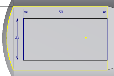

- Przesuń kursor w górę i w lewo, by aktywować okna wartości pionowych i poziomych prostokąta. Aktywne jest okno odzwierciedlające wymiar poziomy. Wprowadź wartość 50 i naciśnij klawisz Tab. Ikonka blokady sygnalizuje, że wymiar poziomy prostokąta jest w pełni związany.
- Aktywne staje się drugie okno, odzwierciedlające wymiar pionowy. Wprowadź wartość 25 i naciśnij klawisz Tab.
- Naciśnij klawisz Enter, aby narysować i zwymiarować prostokąt. Prostokąt jest w pełni zwymiarowany, ponieważ do wprowadzania wartości wymiarów użyto wprowadzania dynamicznego z wymiarami trwałymi.
