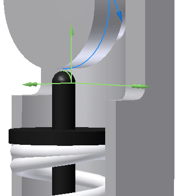

Pomiędzy krzywką a zaworem dodaj połączenie.
  1. Kliknij ikonę Wstaw połączenie.
  2. Z menu rozwijanego wybierz pozycję Kontakt 2D.
  3. Wybierz pętlę szkicu na garbie krzywki, jak pokazano na ilustracji.
  4. Wybierz pętlę szkicu na górnej części trzpienia zaworu, jak pokazano na ilustracji.
    Uwaga: Upewnij się, że wybrany został szkic, a nie znajdująca się wokół geometria. W celu użycia opcji Wybierz inny lub wybrania pętli konieczne może być zastosowanie funkcji powiększenie.
  5. Kliknij przycisk OK.
    Połączenie kontaktowe zostanie utworzone i dodane do nowo dodanej grupy Połączenia kontaktowe w przeglądarce.
