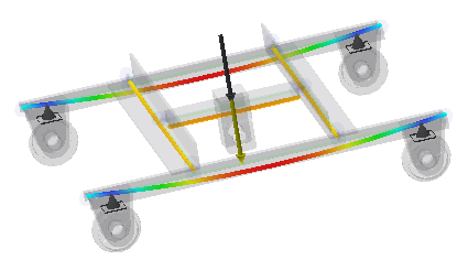

Na poniższej ilustracji wybrano opcję Dostosow.x0.5.

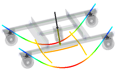

Na poniższej ilustracji wybrano opcję Dostosow.x5.
