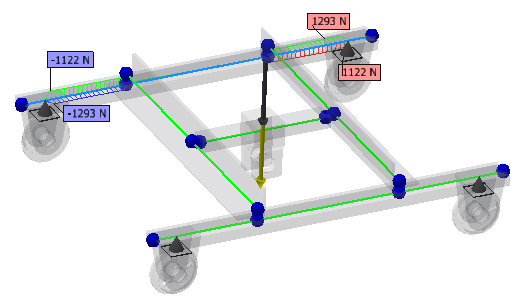

Aby wyświetlić wyniki dla danej belki, można dodać diagramy zdefiniowane przez użytkownika do okna graficznego. W panelu Wynik kliknij Diagram  .
W obszarze Belki wybierz sposób dodawania belek do diagramów. W tym ćwiczeniu zaznacz pole wyboru Wybrane belki i wybierz belkę, jak przedstawiono na ilustracji poniżej.
Wybierz, które wyniki chcesz wyświetlić. Zaznacz pola wyboru Fx oraz Fy w obszarze Obciążenia.
Kliknij przycisk OK, aby zamknąć okno dialogowe Diagram.

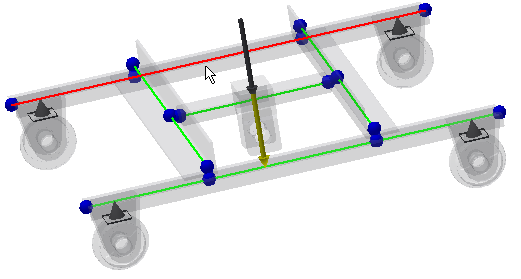

Można dostosować wyświetlanie diagramów belek w oknie dialogowym Skale diagramów. W przeglądarce wybierz Wykresy, kliknij prawym przyciskiem myszy i wybierz opcję Skale wykresu . Użyj przycisków Rozwiń, Zwiń i Normalizuj, aby dostosować skalę diagramów. Kliknij przycisk OK, aby zobaczyć zmianę skali wyświetlanych diagramów.
