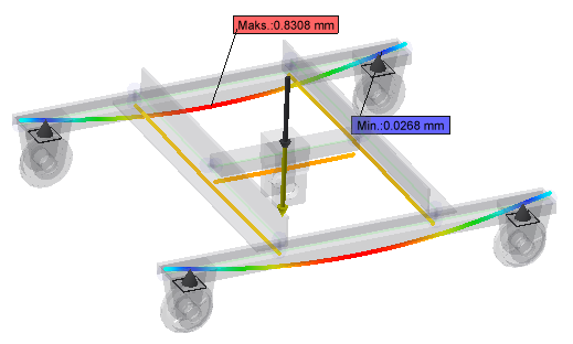

Minimalne i maksymalne wartości szybko pokazują lokalizacje największych obciążeń.
W panelu Wyświetlanie kliknij opcję Maks. wartość . W oknie graficznym etykieta ze strzałką wskazuje lokalizację wartości maksymalnej.
W panelu Wyświetlanie kliknij opcję Min. wartość . W oknie graficznym etykieta ze strzałką wskazuje lokalizację wartości minimalnej.
Poniższa ilustracja przedstawia wartości maksymalne i minimalne dla wykresu wyników Przemieszczenia.
Anuluj wybór opcji Wartość maks. i Wartość min. w panelu Wyświetlanie, aby ukryć wartości.
