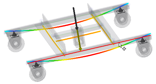

Najpierw wybierz belkę, której wyniki chcesz wyświetlić. Wybierz belkę, jak przedstawiono na ilustracji poniżej.
