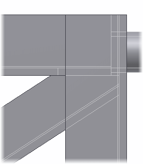

Wytnij profil — przytnij podpory
Na końcu należy przyciąć podpory, aby spotkały się z pionowymi elementami ramy konstrukcyjnej.
  1. Wyłącz Widoczność dla frame_generator_hybrid:1, a następnie ustaw orientację widoku modelu, jak przedstawiono na ilustracji.
  2. Na wstążce kliknij kartę Projekt panel Rama Utnij/wydłuż .
  3. Wybierz spoiwa kątowe.
  4. Kliknij polecenie Powierzchnia, a następnie wybierz powierzchnię przycinającą.
  5. Kliknij przycisk Zastosuj.
  6. Ponownie wybierz spoiwa kątowe.
  7. Kliknij polecenie Powierzchnia.
  8. Wybierz przycinaną powierzchnię.
  9. Kliknij przycisk Zastosuj.
  10. Jeśli chcesz, możesz powtórzyć tę procedurę dla innych spoiw.
