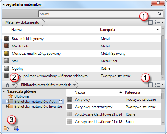

Ulepszona nawigacja w przeglądarce materiałów
Nowe opcje w przeglądarce:
1. Polecenie Pokaż / Ukryj panel Biblioteka i ikony drzewa zapewniają większą kontrolę nad wyświetlanymi informacjami.
2. Przycisk Początek pozwala sterować wyświetlaniem zapisanych bibliotek.
3. Ikona zapewnia szerszy dostęp do operacji w bibliotece.

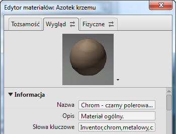

Nowy interfejs zawierający karty w Edytorze materiałów
Łatwiejszą nawigację w oknie dialogowym Edytor materiałów umożliwia nowy interfejs zawierający karty. Za pomocą tego interfejsu można rozpoznać różne zasoby materiałowe i ich właściwości.
Wybór wielu Pozwala wybrać kilka materiałów i wyglądów, które zostaną dodane do biblioteki.
Ikona blokowania i odświeżania Po zmodyfikowaniu wartości, we wspólnej bibliotece przeglądarki materiałów i zasobów wyświetlana jest ikona blokady.
We wspólnej bibliotece przeglądarki materiałów i zasobów wyświetlana jest ikona odświeżania sygnalizująca, że materiał zawarty w dokumencie i/lub jego wygląd jest nieaktualny. Aby uaktualnić informacje, kliknij ikonę odświeżania.
Pomoce wizualne Kursywa i podkreślenie tekstu (z etykietami narzędzi) pokazują różnice pomiędzy materiałami zawartymi w dokumencie i ich wyglądem oraz zawartością biblioteki.

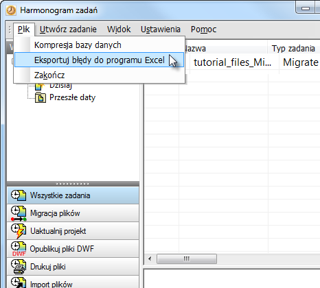

Eksportowanie błędów z pliku dziennika harmonogramu zadań do pliku Excel
Harmonogram zadań tworzy pliki dziennika w formacie .mdb, co pozwala raportować błędy w zakresie wykonywanych zadań. Można wyeksportować wpisy pliku dziennika dotyczące jednego lub więcej zadań z formatu .mdb w Harmonogramie zadań do arkusza Excel.
Plik programu Excel generuje oddzielny arkusz dla każdego rodzaju błędu. Pierwsza kolumna w każdym arkuszu zawiera listę plików opisujących błędy. Druga kolumna zawiera listę odpowiadających im nazw zadań.
Opcja eksportu błędów do programu Excel jest dostępna w menu Plik w Harmonogramie zadań i w menu kontekstowym wybranego zadania.
