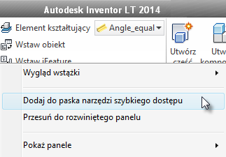

  1. Wybierz kartę Zarządzanie.
  2. Kliknij prawym przyciskiem myszy polecenie Wstaw iFeature i wybierz opcję Dodaj do paska narzędzi szybkiego dostępu.

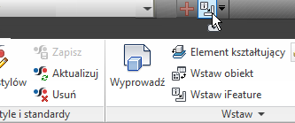

Polecenie zostanie dodane do paska narzędzi szybkiego dostępu i stanie się dostępne w każdym dokumencie w dowolnej chwili niezależnie od aktywnej karty.
