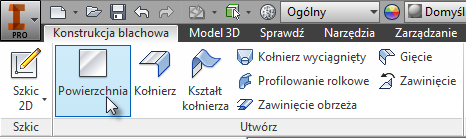

Dostęp do rozwinięcia blachy konstrukcji blachowej można uzyskać za pomocą przeglądarki lub wstążki. Najpierw należy utworzyć podstawową geometrię konstrukcji blachowej:
  1. Otwórz plik części, kliknij kartę Model 3D panel Przekształć Przekształć w konstrukcję blachową.
  2. Kliknij polecenie Powierzchnia i utwórz powierzchnię.

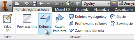

  3. Kliknij polecenie Kołnierz i dodaj kołnierz.

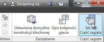

Aby zamknąć rozwinięcie blachy:
  1. Kliknij polecenie Przejdź do części zawiniętej.
Po utworzeniu rozwinięcia blachy można je otworzyć za pomocą polecenia wstążki Idź do szyku płaskiego. Można też użyć menu kontekstowego w węzłach Model zawinięty i Rozwinięcie blachy w przeglądarce (lub kliknąć dwukrotnie węzły).
