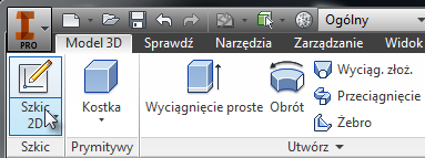

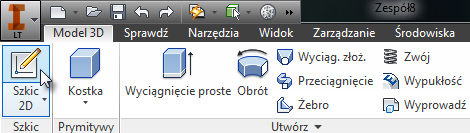

Jeżeli szablon domyślny nie otwiera się w trybie szkicu:
panel Szkic
Utwórz szkic 2D

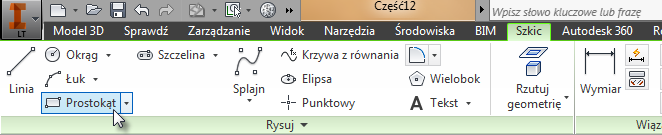

Następnie narysuj prostokąt:
panel Rysuj
Prostokąt
Zwróć uwagę, że karty są podzielone na panele. Na przykład polecenia szkicu używane do rysowania geometrii są pogrupowane w panelu Rysuj; podziały panelu grupują polecenia powiązane funkcjonalnie.
