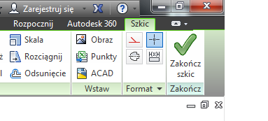

Karta Szkic zawiera ważne, łatwo dostępne polecenie o nazwie Zakończ szkic.
Użycie tego polecenia zapewnia takie same wyniki jak dostępna po kliknięciu prawym przyciskiem myszy opcja menu znakowego o nazwie Zakończ szkic 2D, jak i Powrót.
Polecenie to jest łatwo dostępne w celu zapewnienia jego widoczności podczas całej pracy w trybie szkicu.

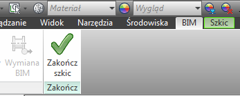

Na przykład przed zamknięciem szkicu wybierz kartę Rozpocznij.
Zwróć uwagę, że polecenie Zakończ szkic pozostaje na karcie Rozpocznij, a etykieta karty Szkic jest wyróżniana.
Istnieje możliwość wybrania innych kart w dowolnym momencie pracy, ale wyświetlanie opcji Zakończ szkic i wyróżnienie karty oznaczają, że nadal używany jest tryb szkicu.
Ten paradygmat projektu jest także używany w środowiskach. Podczas korzystania z jednego ze środowisk, takich jak Wymiana AEC, polecenie Zakończ będzie wyświetlane bez względu na wybraną kartę. Wyraźnie wskazuje, że użytkownik korzysta z danego środowiska.
Kliknij opcję Zakończ szkic.
