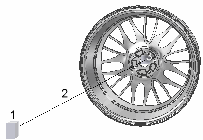

  3. Kamera wyświetlana jest również w oknie graficznym. Domyślnie wektor linii terenu jest prostopadły do ekranu. Obróć widok i powiększ go, aby obejrzeć symbol kamery i wektor.
    Kamera składa się z trzech części: kamery, wektora linii widzenia oraz celu.
