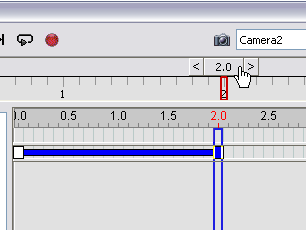

Wybierz element
Kamera2
z menu na osi czasu.
Przesuń suwak na
2 sekundy
Użyj polecenia
ViewCube
lub
Orbita
, aby dostosować punkt widzenia do obrazu.
