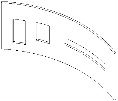

Cięcie ścian łukowych
Edytując elewację ściany łukowej, można w niej ciąć otwory kwadratowe lub prostokątne. Zobacz Edycja profilu ściany.
  1. W widoku 3D lub widoku elewacji wybierz ścianę łukową.
  2. Kliknij kolejno kartę Zmień | Ścianypanel Zmień ścianęOtwór w ścianie.
    Narzędzie Prostokąty staje się aktywne.
  3. Narysuj prostokątny otwór w ścianie łukowej.
  4. Po zakończeniu kliknij panel WybierzZmień.
Podczas szkicowania otworów zostaną wyświetlone wymiary stałe. Jeśli ściana ma górne wymuszenie ustawione na poziom, pojawiają się wymiary mierzone od wymuszeń górnego i podstawy. Jeśli ściana ma górne wymuszenie ustawione jednoznacznie, pojawiają się wymiary mierzone jedynie od wymuszenia podstawy.
