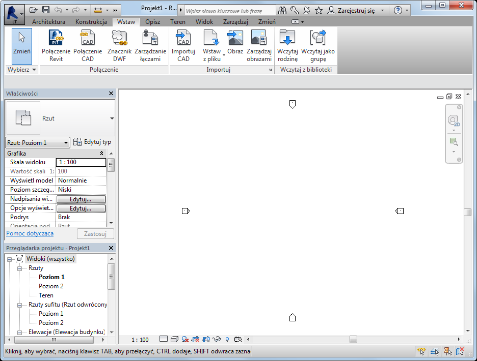

Obszar rysunku
Obszar rysunku widoczny w oknie programu Revit przedstawia widoki (oraz arkusze i zestawienia) bieżącego projektu. Przy każdym otwarciu widoku w projekcie jest on wyświetlany domyślnie w obszarze rysunku na wierzchu wszystkich innych otwartych widoków. Pozostałe widoki są nadal otwarte, ale znajdują się pod spodem bieżącego widoku. Użyj narzędzi dostępnych na karcie Widokw panelu Okna w celu rozmieszczenia widoków, tak aby odpowiadały stylowi pracy.
Domyślnym kolorem tła obszaru rysunku jest kolor biały. Można go zmienić na czarny. (Zapoznaj się z poniższymi instrukcjami).
