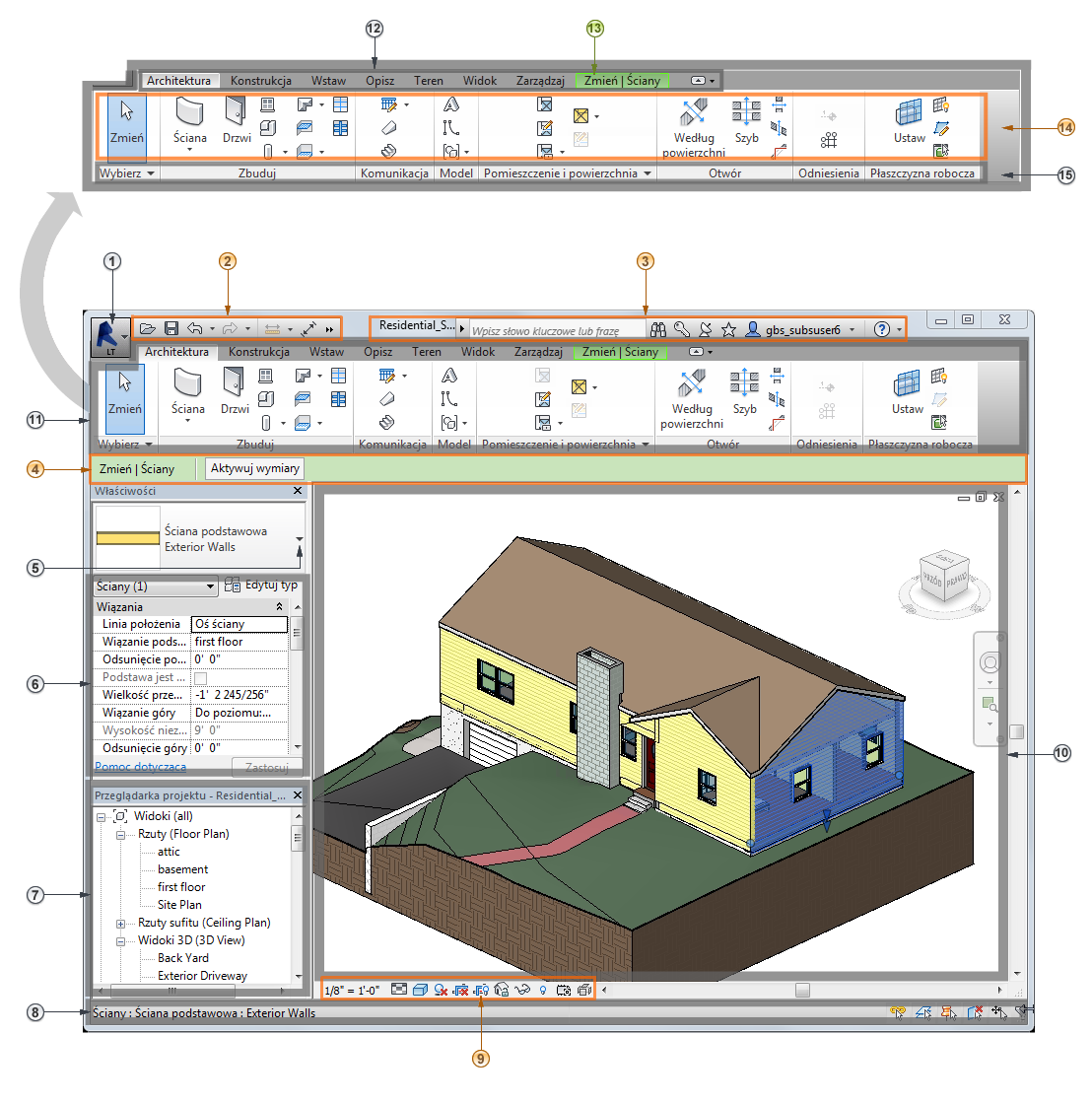

Za pomocą kilku kliknięć można również dostosować interfejs do preferowanego sposobu pracy. Na przykład dla wstążki można ustawić jeden z czterech stylów wyświetlania. Można również wyświetlić jednocześnie kilka widoków projektu lub nałożyć je na siebie, aby widoczny był tylko ten znajdujący się na wierzchu.
Prezentacja interfejsu użytkownika
Interfejs użytkownika Revit LT
1 Menu aplikacji
2 Pasek narzędzi szybkiego dostępu
3 InfoCenter
4 Pasek opcji
5 Wybór typu
6 Paleta Właściwości
7 Przeglądarka projektu
8 Pasek stanu
9 Pasek kontroli widoku
10 Obszar rysunku
11 Wstążka
12 Karty na wstążce
13 Karta kontekstowa na wstążce, udostępniająca narzędzia odpowiednie do wybranego obiektu lub bieżącej operacji
14 Narzędzia na bieżącej karcie wstążki
15 Panele na wstążce
