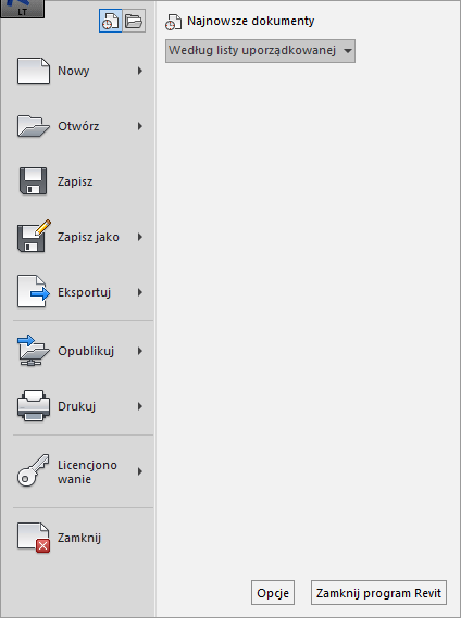

Menu aplikacji
Menu aplikacji zapewnia dostęp do popularnych działań na plikach, takich jak Nowy, Otwórz i Zapisz. Umożliwia również zarządzanie plikami za pomocą bardziej zaawansowanych narzędzi, np. Eksportuj i Opublikuj.
Kliknij przycisk , aby otworzyć menu aplikacji.
Aby zobaczyć polecenia dostępne dla wybranego elementu menu, kliknij strzałkę po jego prawej stronie. Na wyświetlonej liście można kliknąć żądane polecenie.
Aby skrócić całą procedurę, można kliknąć wybrany przycisk główny w menu aplikacji (widoczny z lewej strony), który powoduje wykonanie domyślnej operacji.
Kliknij lewą stronę... aby otworzyć...
(Nowy) Okno dialogowe Nowy projekt
(Otwórz) Otwórz okno dialogowe
(Drukuj) Drukuj okno dialogowe
(Opublikuj) Okno dialogowe Ustawienia publikowania DWF
Ostatnio używane dokumenty
Kliknięcie przycisku Najnowsze dokumenty umieszczonego w menu aplikacji spowoduje wyświetlenie listy ostatnio otwartych plików. Za pomocą listy rozwijanej można zmienić porządek sortowania ostatnio używanych dokumentów. Pinezki umożliwiają trwałe pozostawianie dokumentów na liście, niezależnie od tego, kiedy były ostatnio otwierane.
Otwórz dokumenty
Kliknięcie przycisku Otwórz dokumenty umieszczonego w menu aplikacji spowoduje wyświetlenie listy wszystkich otwartych widoków w otwartych plikach. Po zaznaczeniu widoku na liście zostanie on wyświetlony w obszarze rysunku.
