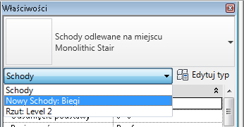

  6. Opcjonalnie można określić preferencje wystąpienia biegu, takie jak Wysokość względna podstawy i Rozpocznij podstopnicą/Zakończ podstopnicą. Na palecie Właściwości wybierz opcję Nowe schody: biegi i zmodyfikuj właściwości wystąpienia zgodnie z potrzebą. Zobacz temat Właściwości wystąpienia komponentu biegu schodów.
