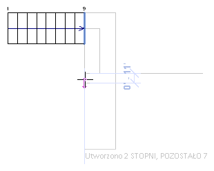

Aby utworzyć dwa prostopadłe biegi połączone ze spocznikiem
  1. Wybierz narzędzie komponentu biegu prostego i określ początkowe opcje.
  2. Na pasku opcji:
    • Wybierz wartość dla linii położenia. (Na poniższych ilustracjach zaznaczona jest opcja Bieg: Prawo).
    • Sprawdź, czy wybrano opcję Automatycznie dodawany spocznik.
  3. Kliknij, aby rozpocząć pierwszy bieg.
  4. Kliknij, aby umieścić spocznik po osiągnięciu żądanej liczby podstopnic.
  5. Przesuń kursor wzdłuż linii pomocniczej i kliknij, aby rozpocząć rysowanie pozostałych podstopnic dla drugiego biegu. Zwróć uwagę, że spocznik jest tworzony automatycznie. (Domyślna głębokość spocznika jest taka sama jak szerokość biegu).
  6. Kliknij, aby zakończyć drugi bieg.
  7. W panelu Tryb kliknij element (Zakończ tryb edycji).
