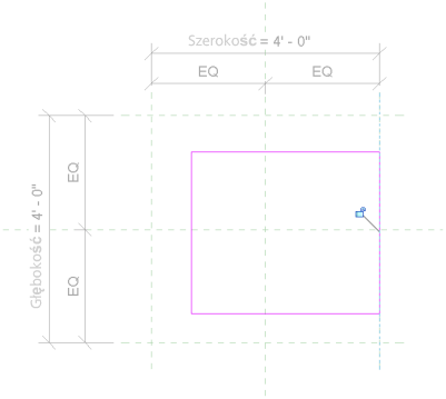

Podczas dodawania geometrii do rodziny komponentu należy wiązać geometrię z wcześniej utworzoną strukturą parametryczną. Aby uzyskać najlepsze wyniki, szkice geometrii powinny być związane z płaszczyznami odniesienia sterującymi zależnościami parametrycznymi.
Aby wiązać szkic elementu geometrii podczas tworzenia, użyj narzędzia Wyrównaj oraz wybierz określone płaszczyzny odniesienia i linię szkicu do tworzenia wiązań. Jeśli zostanie wyświetlony symbol kłódki, kliknij go, aby zablokować wiązanie. Jeśli wiązanie jest oznaczone etykietą, utworzony z niego parametr umożliwia dopasowanie geometrii poprzez zmianę parametru.
