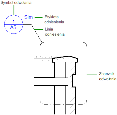

Oznaczenie odwołania składa się z symbolu odwołania, znacznika odwołania i linii odniesienia. (Zobacz Części oznaczeń odwołania). Za pomocą Edytora rodzin należy utworzyć rodzinę symboli odwołania, aby zdefiniować kształt symbolu odwołania i informacje w nim zawarte. W projekcie należy utworzyć oznaczenie odwołania, aby określić rodzinę symboli odwołania, która ma być używana, oraz promień narożników znacznika odwołania. Aby zdefiniować szerokość linii, kolor i styl dla znacznika odwołania i linii odniesienia, kliknij kolejno kartę Zarządzaj
panel Ustawienia
menu rozwijane Ustawienia dodatkowe i wybierz odpowiednie narzędzie.
Części oznaczenia odwołania
