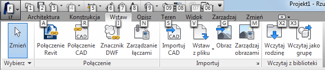

Porady dotyczące klawiszy umożliwiają dostęp do menu aplikacji, paska narzędzi szybkiego dostępu i wstążki bezpośrednio z klawiatury. W celu wyświetlenia tych porad należy nacisnąć klawisz Alt.

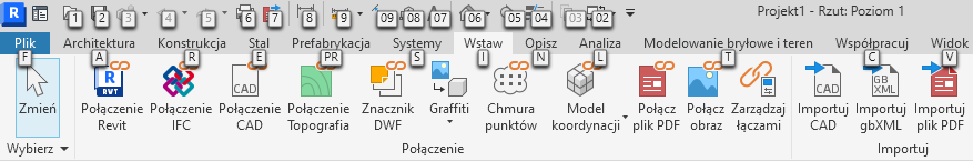

Porady dotyczące klawiszy mogą służyć do poruszania się po wstążce. Po wpisaniu porady dla karty wstążki jest ona umieszczana na pierwszym planie i zostają wyświetlone porady dotyczące klawiszy dla zawartych w niej przycisków i kontrolek. W powyższym przykładzie wpisz N, aby wyświetlić kartę Opisz.
Jeśli karta wstążki ma rozwijany panel z dodatkowymi narzędziami, po wpisaniu porady dotyczącej tego panelu zostanie wyświetlony panel oraz porady dla zawartych w nim narzędzi.
Aby ukryć skróty klawiaturowe, naciśnij klawisz ESC.
