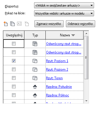

Podczas eksportowania do różnych formatów <typ formatu> okna dialogowe Eksportuj umożliwiają określenie, które widoki i arkusze mają być wydrukowane. Użyj następujących narzędzi, aby utworzyć i wybrać widoki i arkusze, które mają być włączone do pliku wyjściowego. Te wybrane widoki można zapisać jako zestaw, który zostanie użyty w przyszłości.
- Eksportuj. Określa zestaw, który zostanie wyświetlony na liście Widok/arkusz. Ta lista zawiera wszystkie zestawy zdefiniowane przez użytkownika oraz poniższe zestawy domyślne.
- <Tylko bieżący widok/arkusz>. Wyświetla aktualnie aktywny widok lub arkusz.
- <Zestaw widoków/arkuszy w sesji>. Włącza opcję Pokaż na liście, co pozwala filtrować widoki i arkusze dla całego projektu lub utworzonego zestawu.
- Pokaż na liście. Zawiera filtry rozszerzające lub zawężające zakres dostępnych widoków i arkuszy z wybranego zestawu, z których mają zostać utworzone dane wyjściowe:
- Widoki w zestawie
- Arkusze w zestawie
- Wszystkie widoki i arkusze w zestawie
- Widoki w modelu
- Arkusze w modelu
- Wszystkie widoki i arkusze w modelu
Filtry oparte na modelu umożliwiają utworzenie listy widoków i arkuszy z projektu, bez względu na wybrany zestaw. Widok i arkusze są wymienione w kolejności alfabetycznej.
- Sprawdź wszystkie/Nie sprawdzaj żadnego. Wybierz wyświetlone widoki i arkusze lub anuluj ich wybór.
- Narzędzia Menedżera zestawów. Przyciski, które umożliwiają tworzenie, modyfikowanie i usuwanie zestawów:
(Nowy zestaw). Tworzy pusty zestaw.
(Powiel zestaw). Tworzy kopię aktywnego zestawu.
(Zmień nazwę zestawu). Wyświetla monit o zmianę nazwy aktywnego zestawu.
(Usuń zestaw). Usuwa aktywny zestaw.
- Lista Widok/arkusz. Niniejsza tabela zawiera widoki i arkusze, które zostały przefiltrowane za pomocą opisanych powyżej opcji Eksportuj i Pokaż na liście. Tabela składa się z kolumn (które można sortować) definiujących listę widoków.
Uwaga: Kliknij nagłówek kolumny, aby posortować listę według wybranego parametru.
- Włącz. Gdy ta opcja jest zaznaczona, skojarzony widok zostanie uwzględniony w danych wyjściowych w nowym pliku.
- Typ. Wyświetla ikonę reprezentującą typ widoku. Typy te są następujące: rzuty, przekroje, elewacje, widoki 3D i arkusze.
- Nazwa. Nazwa widoku po zmianie organizacji w programie Revit LT. Kliknij nazwę dwukrotnie, aby zobaczyć miniaturkę widoku w okienku podglądu znajdującym się na lewo od karty Zestaw widoków/arkuszy.
