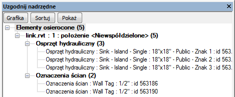

Aby przejrzeć oddzielone elementy
- Kliknij kolejno kartę Zarządzaj
panel Zarządzaj projektem menu rozwijane
(Uzgodnij obiekt nadrzędny).
Zostanie wyświetlona przeglądarka Uzgodnij obiekt nadrzędny. Domyślnie jest ona umieszczona po prawej stronie okna. Przeciągając za pasek tytułu, można ją przesunąć w wybrane położenie. Więcej informacji o zmianie wielkości i położenia przeglądarki Uzgodnij obiekty nadrzędne zawiera temat
Okna dokowalne.
- (Opcjonalnie) Aby zlokalizować elementy oddzielone, wykonaj następujące czynności:
Zmień grafikę
- W przeglądarce Uzgodnij obiekt nadrzędny kliknij przycisk Grafika.
- W oknie dialogowym Grafika wybierz opcję Zastosuj ustawienia do elementów z listy.
- Określ wartości Waga, Kolor i Wzór.
Przy użyciu tych ustawień w projekcie zostaną wyświetlone oddzielone elementy.
Pokaż element oddzielony
- W przeglądarce Uzgodnij obiekt nadrzędny wybierz element oddzielony, który chcesz zlokalizować.
- Kliknij przycisk Pokaż.
W programie Revit LT element oddzielony zostanie wyświetlony w nowo otwartym widoku i w razie potrzeby przybliżony.
- Aby usunąć niepotrzebny element oddzielony, zaznacz element w przeglądarce Ustal obiekt nadrzędny, kliknij prawym przyciskiem myszy, a następnie kliknij przycisk Usuń.
- Aby zmienić obiekt nadrzędny oddzielonego elementu, zaznacz element w przeglądarce Ustal obiekt nadrzędny, kliknij prawym przyciskiem myszy, a następnie kliknij opcję Wskaż obiekt nadrzędny. Następnie w obszarze rysunku wybierz nowy obiekt nadrzędny.
