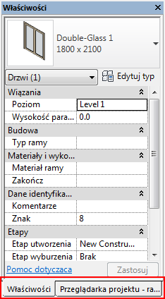

Niezadokowane okno to takie, które zostało oddzielone od okna aplikacji. Każde niezadokowane okno można przesuwać wokół ekranów. Niezadokowane okna można także grupować i zmieniać ich rozmiar.
Dzięki grupowaniu na ekranie mieści się więcej okien. Po grupowaniu każde okno jest reprezentowane przez kartę u dołu grupy. Kliknij kartę w grupie, aby wyświetlić okno. Okna można w razie potrzeby grupować i rozgrupowywać. Na poniższej ilustracji zgrupowane są okna Przeglądarka projektu i Paleta właściwości. Należy zwrócić uwagę, że aktywne jest okno Paleta właściwości.
