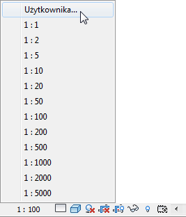

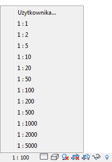

- Wybierz skalę z paska kontroli widoku
Aby utworzyć niestandardową skalę widoku
- Na pasku kontroli widoku kliknij skalę widoku i wybierz opcję Niestandardowa.
- W oknie dialogowym Skala niestandardowa wprowadź wartość w polu Współczynnik.
- (Opcjonalnie) Wybierz pozycję Nazwa wyświetlana i wprowadź niestandardową nazwę skali.
- Kliknij przycisk OK.
