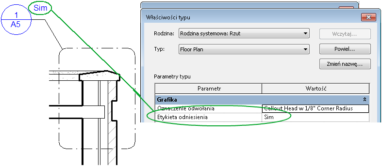

Domyślnie symbol odwołania dla odwołania do odniesienia zawiera etykietę (taką jak Pod, skrót od wyrazu Podobny). Etykietę tę można zmienić, tak aby była zgodna z wymaganiami projektu lub standardami korporacji. Na przykład na etykiecie odniesienia można wprowadzić określenie Odbicie lustrzane lub Odwrócenie.
Aby zmienić etykietę odniesienia
  1. W widoku nadrzędnym wybierz znacznik odwołania.
  2. Na palecie Właściwości kliknij przycisk (Edytuj typ).
  3. W oknie dialogowym Właściwości typu w polu Etykieta odniesienia wprowadź żądany tekst.
  4. Kliknij przycisk OK, aby zapisać zmiany.
    Uwaga: Etykieta odniesienia jest właściwością widoku, do którego się odwołuje, a nie tego umieszczenia znacznika. Dlatego też wszystkie odwołania do tego widoku będą wyświetlać tę samą etykietę.
