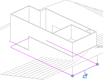

Dodawanie płyty budynku
  1. Kliknij kolejno kartę Terenpanel Modeluj teren (Płyta budynku).
  2. Kliknij kolejno kartę Zmień | Utwórz obwiednię płytypanel Rysuj (Wskaż linie).
  3. Wybierz ściany fundamentowe.
    Uwaga: Użyj narzędzia ViewCube, aby przeorientować widok, tak aby można było wybrać wszystkie ściany fundamentowe.
  4. W panelu Zmień kliknij opcję (Przytnij/Wydłuż do narożnika), a następnie wybierz linie, aby zamknąć obwiednię płyty budynku.
  5. W panelu Tryb kliknij element (Zakończ tryb edycji).
