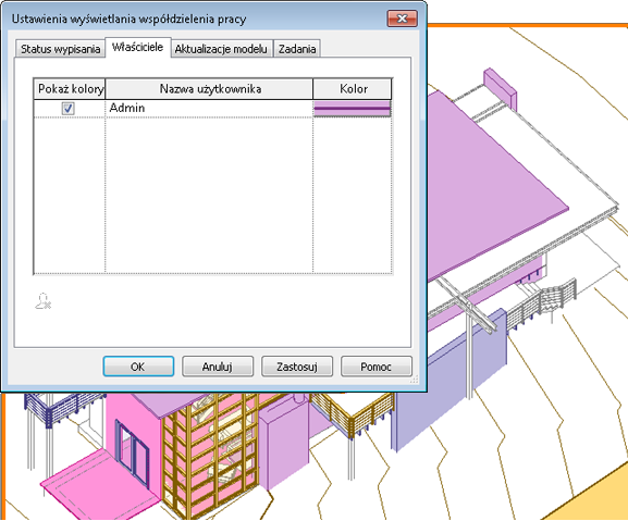

Aby przypisać kolor do właścicieli elementów
  1. Na pasku kontroli widoku kliknij przycisk Ustawienia wyświetlania współdzielenia pracy.
  2. Kliknij kartę Właściciele.
  3. Wybierz opcję Pokaż kolor dla żądanego użytkownika.
  4. Dla każdego użytkownika kliknij opcję Kolor. W oknie dialogowym Kolor wybierz żądany kolor i kliknij przycisk OK. Zobacz Kolory.
  5. Kliknij przycisk Zastosuj.
    Określony kolor dla odpowiedniego właściciela zostanie wyświetlony w modelu.
