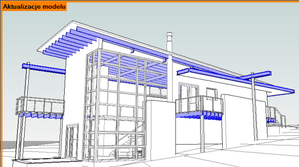

W przedstawionym przykładzie w widoku są wyświetlane elementy modelu, które muszą być zsynchronizowane z modelem centralnym. Widoki w trybie wyświetlania współdzielenia pracy udostępniają wyświetlanie kolorowej ramki i nazwy zastosowanego trybu wyświetlania (aktualizacje modelu), jak pokazano na rysunku. Można wyłączyć lub zmienić tryb wyświetlania w dowolnej chwili.
