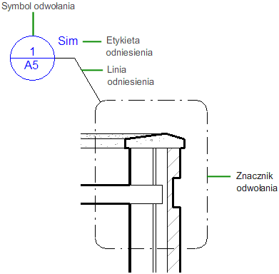

Oznaczenie odwołania jest elementem opisu, który oznacza położenie odwołania w widoku nadrzędnym.
Oznaczenie odwołania składa się z następujących części:
- Znacznik odwołania. Linia narysowana wokół części widoku nadrzędnego definiująca obszar odwołania.
- Symbol odwołania. Symbol identyfikujący odwołanie. Kiedy odwołanie zostanie umieszczone w arkuszu, w symbolu odwołania domyślnie zostanie wyświetlony odpowiedni numer szczegółu i numer arkusza.
- Linia odniesienia. Linia łącząca symbol odwołania ze znacznikiem odwołania.
- Etykieta odniesienia. Tylko w przypadku odwołań odniesienia. Tekst wyświetlany na oznaczeniu odwołania zawierający informacje na temat odwołania.
Wszystkie części oznaczenia odwołania można zmieniać. Zobacz Oznaczenia odwołania.
