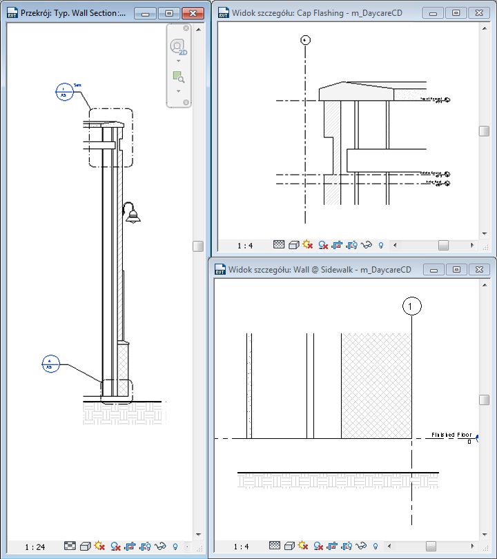

Odwołanie można dodać do rzutu, przekroju, widoku szczegółu lub widoku elewacji. W tych widokach oznaczenie odwołania zostaje połączona z widokiem odwołania. W widoku odwołania pokazywane jest powiększenie części widoku nadrzędnego zawierające więcej szczegółowych informacji o danej części modelu budynku.
Odwołania do szczegółów można dodawać do rzutów, przekrojów, widoków szczegółu lub widoków elewacji. (Zobacz Typy odwołań). Jeśli w widoku zostanie narysowany znacznik odwołania, w programie Revit zostanie utworzony widok odwołania. Do widoku odwołania można następnie dodać szczegóły, aby dostarczyć więcej informacji o danej części modelu budynku.
Uwaga: Aby utworzyć odwołanie do odniesienia, zobacz temat Tworzenie odwołania odniesienia.
Widok, w którym odwołanie jest rysowane, jest widokiem nadrzędnym widoku odwołania. Jeśli widok nadrzędny zostanie usunięty, odwołanie jest również usuwane.
Przykład: Widoki odwołania, do których można uzyskać dostęp z oznaczeń w widoku nadrzędnym
