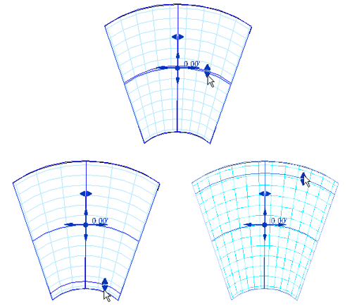

Każdy pas reprezentuje linię wzdłuż powierzchni, od której mierzona jest odległość między siatkami. Odległość jest mierzona przez pasy, a nie długości krzywej. Pasy można przesuwać wzdłuż odpowiednich siatek w celu dopasowania miejsca pomiaru odległości. Kliknij i przeciągnij uchwyty pasa, aby zmienić ich położenie.
Na poniższej ilustracji przedstawiono zmianę położenia jednego pasa wzdłuż siatki U.
