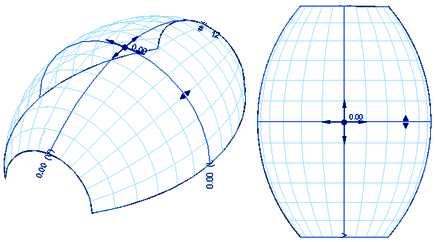

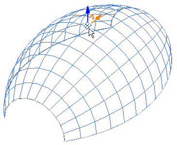

Siatki UV podzielonej powierzchni można dostosować na palecie Właściwości (zobacz Właściwości wystąpienia elementu wzoru) lub w Menedżerze powierzchni. Menedżer powierzchni to tryb edytowania, do którego dostęp można uzyskać po kliknięciu ikony Menedżera powierzchni pośrodku obiektu kontrolnego 3D. Aby zobaczyć tę ikonę, wybierz podzieloną powierzchnię.
Po wybraniu na powierzchni zostaną wyświetlone kontrolki edycji siatki UV.
Wartości odstępów dla odległości i liczby elementów po podziale dla siatek U i V znajdują się na końcach odpowiednich pasów. Parametry te są takie same jak parametry odstępów siatek wyświetlone wcześniej na pasku opcji. Zobacz Modyfikowanie i odstępy siatek UV na podzielonych powierzchniach.
Aby zmienić te ustawienia, kliknij je i wpisz nowe parametry.
