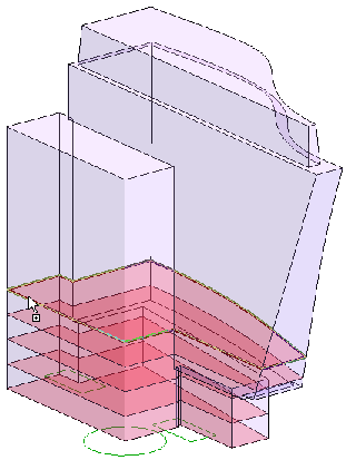

Kursor podświetlający zakres kondygnacji

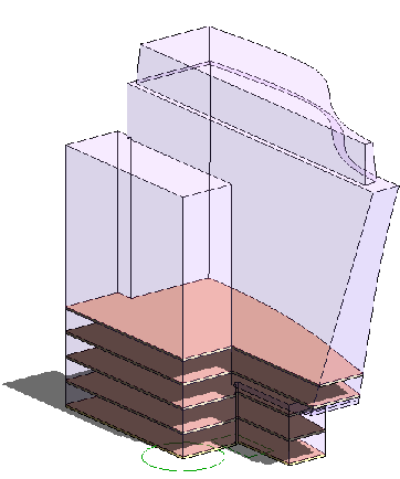

Utworzone kondygnacje
