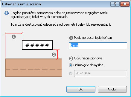

Ustawienia umieszczania
Kliknij przycisk Ustawienia, aby otworzyć okno dialogowe Ustawienia umieszczania i dostosuj odsunięcie oznaczeń i rzędnych punktów od belek.
Określając pomiary Poziome odsunięcie końca i Odsunięcie pionowe ustawia się odległość oznaczeń i rzędnych punktów od punktów dołączenia (zobacz Rodziny oznaczeń ram konstrukcyjnych). Ta odległość jest reprezentatywna dla skali rysunku i domyślnie wynosi 0" cali w poziomie i 3/8” cala w pionie.
