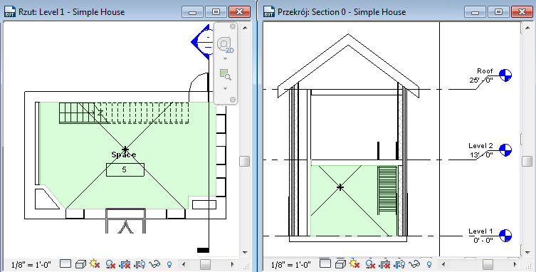

  12. W widoku rzutu kondygnacji przesuń kursor nad obszar w modelu budynku i kliknij, aby umieścić w nim przestrzeń.

  17. W widoku przekroju upewnij się, że nie istnieje cieniowany obszar reprezentujący kubaturę przestrzeni i ograniczony przez poziom bazowy na wyższej kondygnacji i obszary bez cieniowania (przyczyną jego powstania mogą być takie elementy, jak wgłębienia i szyby).
