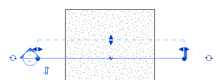

    Pojawia się linia przekroju i zakres przycięcia i są zaznaczone.
    Przykład
    Revit Structure
    Przykład
  6. Można zmienić rozmiar zakresu przycięcia przez przeciągnięcie niebieskiej kontrolki. Powodując odpowiednią zmianę głębokości przekroju.
