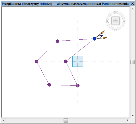

    W Przeglądarce płaszczyzny roboczej otwierany jest właściwy widok 2D.

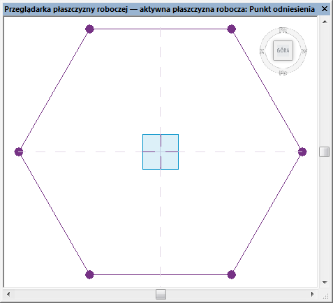

  3. Edytuj model zgodnie z potrzebami.
Po wprowadzeniu zmian w widoku projektu lub w Przeglądarce płaszczyzny roboczej inne widoki są aktualizowane w czasie rzeczywistym.
