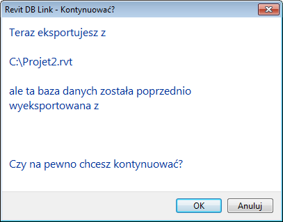

Uwaga: Podczas eksportowania nowego rysunku do istniejącej bazy danych zostanie wyświetlone okno dialogowe Czy chcesz kontynuować?
