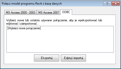

Narzędzie Revit DB Link umożliwia eksportowanie danych projektu programu Revit do bazy danych, w której można poddać je edycji, a następnie zaimportować ponownie do projektu.
W narzędziu Revit DB Link można używać dwóch typów baz danych:
