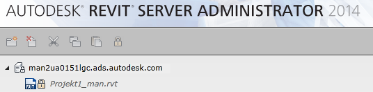

Blokada na poziomie administratora jest stosowana za pomocą sieciowych narzędzi zarządzania Revit Server Administrator (lub ich odpowiednika w postaci narzędziowej linii poleceń). Blokadę można zastosować do całego serwera Revit Server Host, wszystkich modeli w folderze lub pojedynczego modelu.
Aby zastosować blokadę elementu na poziomie administratora
Gdy element jest zablokowany:
Blokada jest stosowana w dwóch etapach. Na początku wszystkie operacje będące w toku są kontynuowane, a nowe są zablokowane. Gdy wszystkie operacje będące w toku zakończą się, blokada jest w pełni zastosowana i dalszy dostęp jest bezwarunkowo blokowany do czasu zwolnienia blokady.
